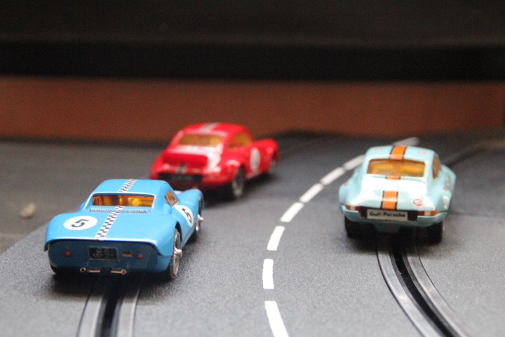

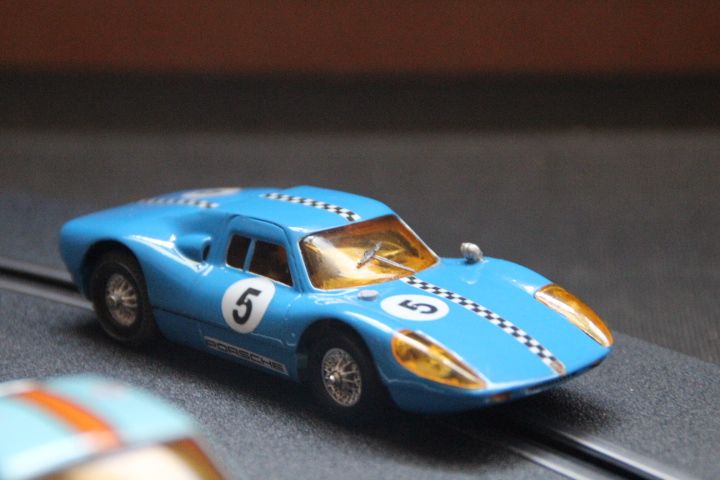

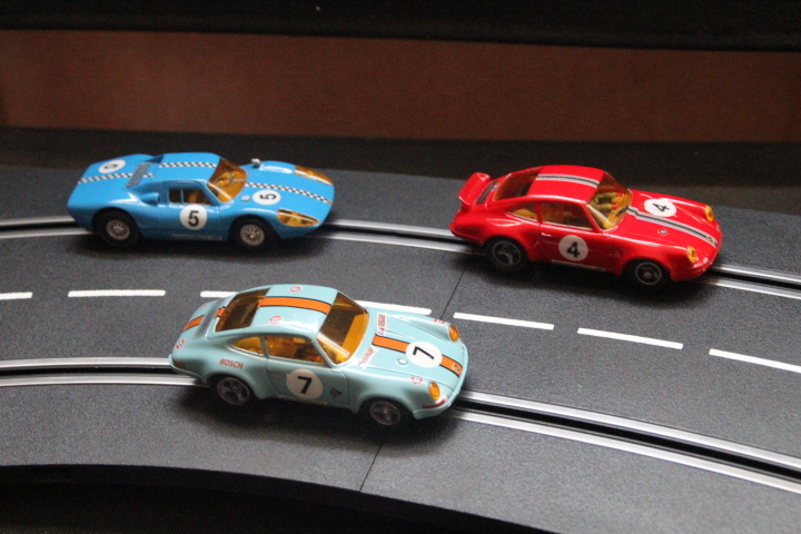

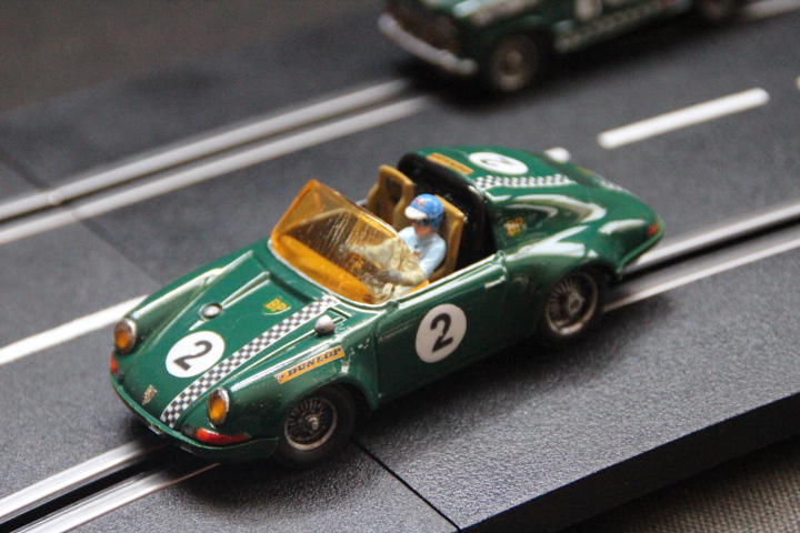

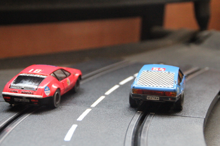

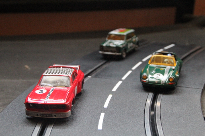

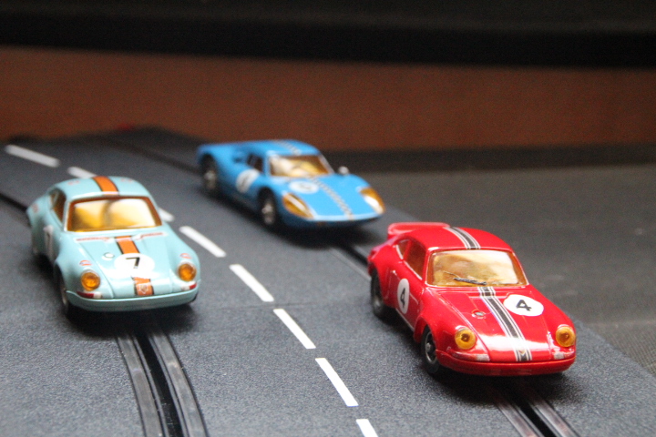

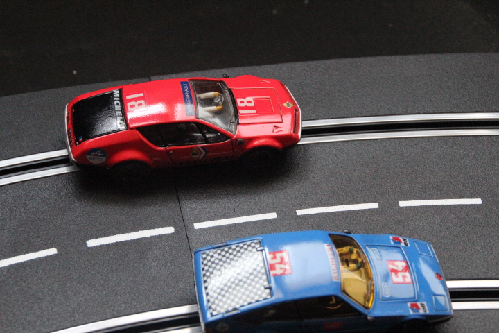

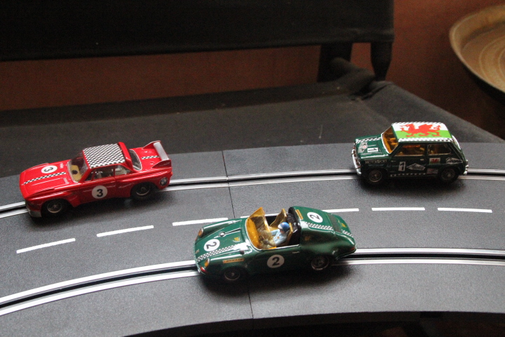

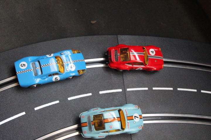

Pour partager quelques idées de décoration, voici quelques Jouef redécorées avec, pour certaines, des modifications légères et pour d'autres plus importantes (911 Spyder surtout  et 904 GT qui a été poncée pour aplanir les capots avant et arrière).

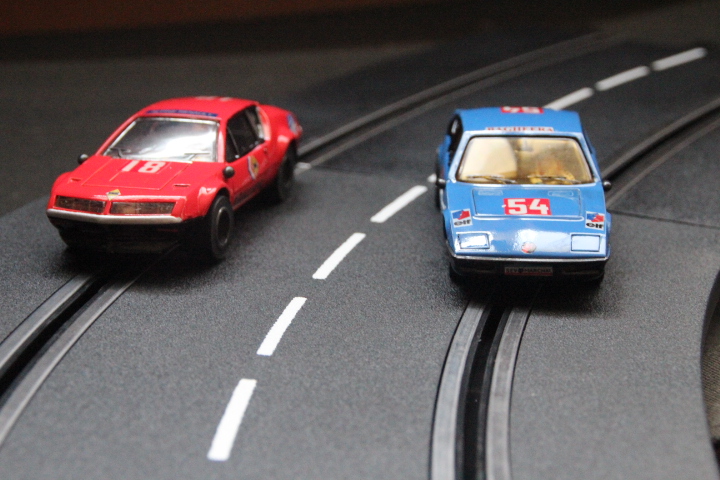

En ce qui concerne la Bagheera, les feux arrières ont été colorés avec du Klir dans lequel a été diluée un peu de peinture acrylique rouge.
je ne me suis pas inscrit dans une perspective réaliste mais j'ai tenté de préserver l'esprit Jouef.

Salut Salluste
Elles sont superbes déco et peinture de bon ton ,petites questions comment as tu réalise l'aileron de ta Porsche merci .
MessagePosté le: Lun 11 Mar - 19:26 (2013)    Sujet du message: Des Jouef revisitées
C'est quelqu'un qui me l'a envoyé. C'est un moulage à partir d'une statique.

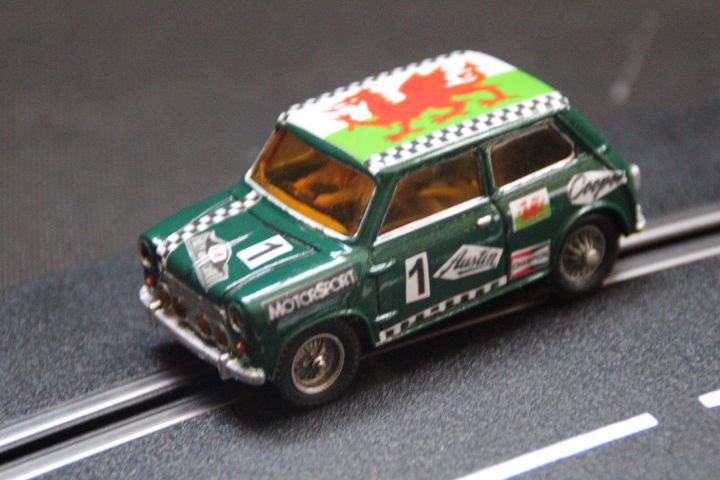

Pour info, je dois avoir un aileron porsche plastique comme la n°4 récupéré sur une Altaya.
Si ça intéresse quelqu'un?
