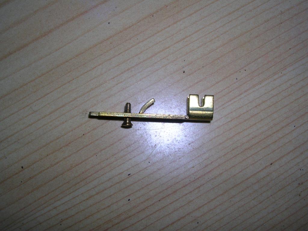

MessagePosté le: Jeu 14 Mar - 22:49 (2013)    Sujet du message: vis fixation des tresses sur la barre laiton
Sur la Carabo reçu de Marcellin, c'était les support de tresse sur lesquels ont peu ajouter le vieux support de tresse qui a le petit ressort et le tout fixé par vis au chassis  Shocked je ferai un photo su lavoiture les tresses était fixé classiquement mais la tige qui permet d'accrocher un resssort est présente et pas d  rivet mais vis

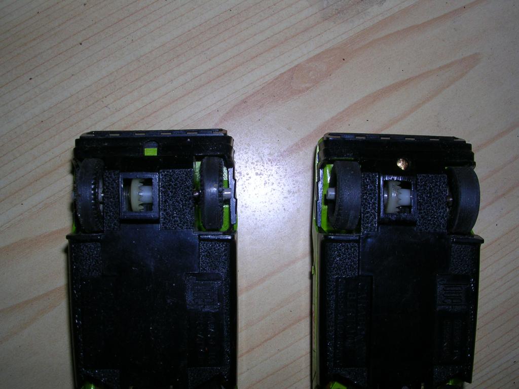

ce que je voulais dire :
ma Carabo était équipée avec cela uniquement et la tresse coincée par la tige laiton (comme sur les version récente) :
normalement on trouve ce système avec un porte tresse à ressort et uniquement riveté non ?
là il est vissé. Et ce que je voulais dire c'est que j'ai constaté que certaines vis ne vont pas sur la version qui n'a pas la patte pour le ressort, tu vois ce que je veux dire ? d'où ma question est-ce qu'il y a éventuellement eu deux pas de vis ou deux diamètre de vis ?

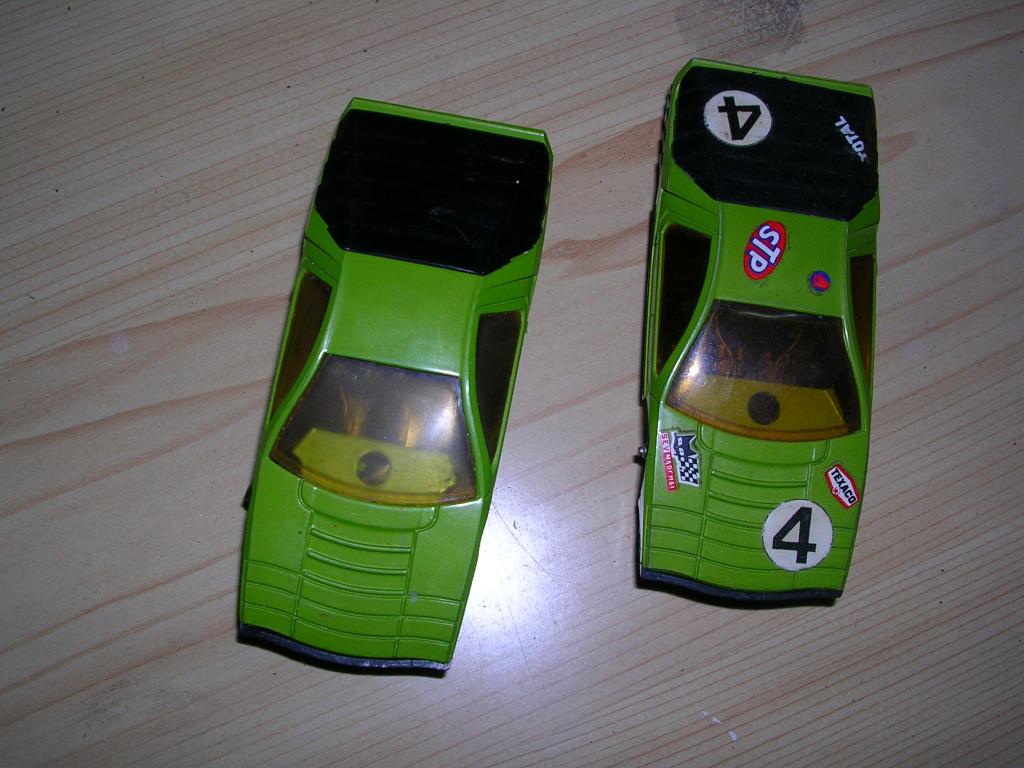

les deux Carabo : à gauche à encliquetage et une vis,  à droite à 2 vis

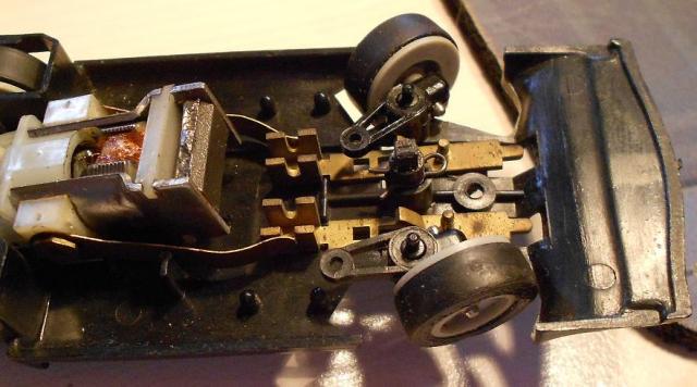

MessagePosté le: Sam 16 Mar - 18:40 (2013)    Sujet du message: vis fixation des tresses sur la barre laiton
Salut Thierry,
Le porte tresse que tu montres équipe beaucoup de mes jouefs.
Je suppose qu'après l'abandon du système à tresse, le support que tu montres à été conservé et simplement taraudé pour permettre le montage de la tresse par "pinçage" en fixant le support avec une vis sur le châssis.
Cela permettait d'épuiser les stocks et de continuer avec le même support simplement en taraudant le trou.
Ensuite ils ont modifié la fabrication du support en supprimant la partie qui permet d'accrocher le ressort.

salut a tous. je viens de recevoir une carabo . chassis tenu par vis av/arr, de couleur kaki. je l'ouvrirai demain pour regarder les guides dedant.
par contre, je vois que les tiennes ont les vitres jaunes, moi elles sont transparentes.

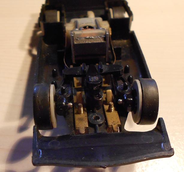

MessagePosté le: Mer 27 Mar - 17:00 (2013)    Sujet du message: vis fixation des tresses sur la barre laiton
bonsoir Thierry
une réponse à ta question j'ai démonté une carabo verte avec vis de fixation avant et arrière voila le résultat
MessagePosté le: Mer 27 Mar - 18:40 (2013)    Sujet du message: vis fixation des tresses sur la barre laiton
Ok Daniel c'est bien ce que j'avais  Okay
