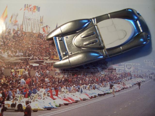

Comme je l'avais annoncé dans un autre post , ma voiture pour la Proxy du cinquantenaire sera une Matra 650
je ne sais pas encore laquelle , ce sera soit la numéro 33 de Beltoise qui termina 4 ème , ou la 35
Dans les 2 cas les voitures sont des versions à arrières fermés , la 35 est une semi courte , la 33 est la version longue appelée aussi pédalo à cause des 2 ailes en formes de flotteurs de pédalo

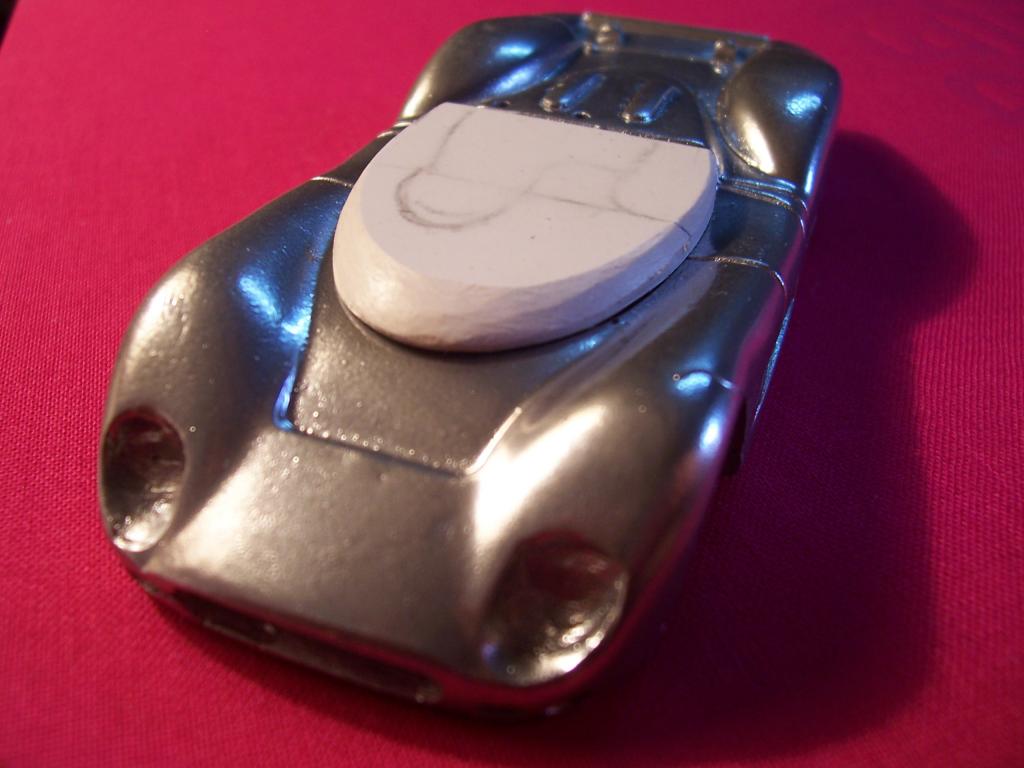

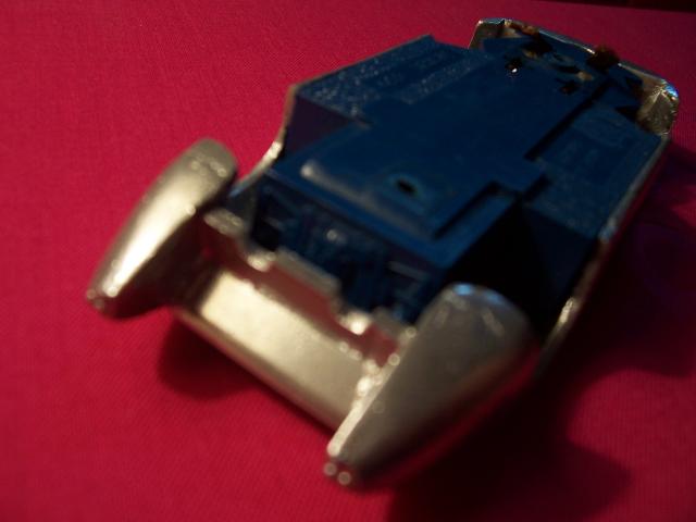

j'ai commencé les travaux , la démarche est la suivante : partant d'une Jouef , j'ai modifié l'avant en incluant une partie du châssis à la caRrosserie , j'ai crée des phares car la Jouef n'en a pas , ensuite , j'ai modifié l'arrière pour créer les ailes longues avec de la pâte 2 composants à malaxer ( cela sert normalement à colmater les fuites )
ensuite il faut égalisé tout cela , les puits de vis ont été grossis car au final , ce sera une carrosserie résine
une fois terminée , cette voiture me servira de master pour faire un moule , ensuite je pourrai tirer des résines de la version longue , j'en raccourcirai une qui à son tour me servira de master pour faire un moule et tirer des exemplaires de la version courte
En dehors de la Proxy , mon but est aussi de me faire à partir de Jouef , un maximum de voitures ayant participer au Mans 69
voici les voitures en question
Actuellement ,ce sont  les 4 petites prises d'air à créer de part et d'autres de l'ouverture pour le radiateur qui me posent le plus de problème , à cet endroit je suis à moitié dans la carrosserie , le châssis et dans la pâte à malaxer , alors j'ai du mal à creuser ces 4 ouvertures oblongues
Ensuite , je vais devoir refaire la pièce blanche du cokpit et la coller à la carrosserie , sur mes résines , elle sera inclue dans la carrosserie et non rapportée comme sur la Jouef
Il faut aussi que je fouille dans mes documents d'époque pour trouver des photos de l'arrière, je ne sais plus si c'était fermé , ou si l'on pouvait voir l'arrière de la boite de vitesse

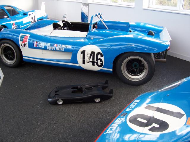

ces voitures ( les vraies n'existent plus )  en 70,  elles ont été transformées en version arrière ouvert , piste , ou tour Auto , , l'une est visible au musée Matra

MessagePosté le: Mar 26 Mar - 15:31 (2013)    Sujet du message: Ma Matra 650 Le Mans 69 Proxy
J'ai trouvé cela sur le net

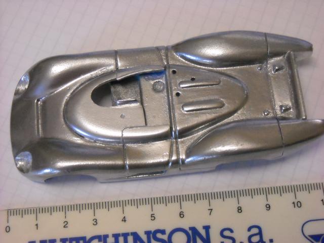

encore beaucoup de travail, le cookpit , l'aileron arrière , la pièce qui ferme l'arrière , les deux gros pots rectangulaires , les petites plaques rectangulaires qui portent les feux, l'arceau , le rétro , la grille du radiateur , les attaches capots , les prises d'air , le réglage en hauteur de l'aileron etc
je voit que le contour intérieur des ailes avant est faux sur la Jouef , il est complètement arrondi , alors que dans la réalité il y a une forme plate et horizontal au dessus des pneus, sur une Solido 1/43 c'est juste  , mais sur ma voiture cela restera comme cela , trop difficile à reprendre
j'ai mis une couche de peinture chrome pour mieux voir les formes de ce que j'ai commencé , mais cela n'en fini pas de sécher et je ne peut rien continuer actuellement

Messages: 2 577
MessagePosté le: Sam 30 Mar - 15:32 (2013)    Sujet du message: Ma Matra 650 Le Mans 69 Proxy
Voila ou j'en suis , reste à faire le cookpit , la peinture chrome fait ressortir les moindres défauts , ce qui oblige à faire une finition que l'on ne penserais pas utile sans ce coup de peinture . Avec cette peinture ,la taille d'un grain de poussière se retrouve comme multipliée par 10.

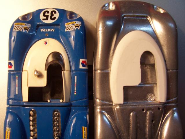

Ce soir , j'ai dégrossi le cokpit
Nouvel arrière

Messages: 2 577
MessagePosté le: Sam 13 Avr - 23:01 (2013)    Sujet du message: Ma Matra 650 Le Mans 69 Proxy

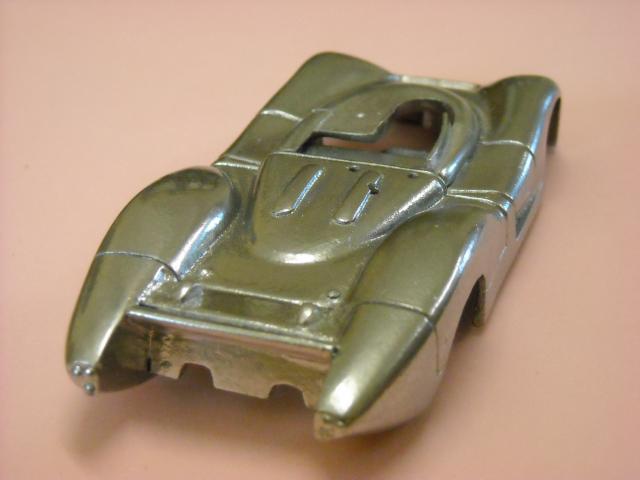

Aujourd'hui , j'ai décidé que le master était fini , car on pourrait toujours y passer du temps , ajouter des petits détails , mais je préfère rester dans l'esprit Jouef
La voiture à reçu une nouvelle couche de peinture pour voir ce que cela donne , et lundi ou mardi , je coulerai le moule silicone
Le cockpit a été intégré à la carrosserie pour sortir d'une seule pièce lors du moulage de la résine , il y aura comme pièces rapportées:  le pilote Jouef , un rétro , le vitrage et les 2 phares
Ensuite , après avoir réalisé une résine , ce sera la construction de la voiture pour la Proxy qui commencera
Pour l'occasion , une nouvelle planche de décalques spéciales Matra va être créée et sera disponible dans la boutique

MessagePosté le: Jeu 18 Avr - 12:13 (2013)    Sujet du message: Ma Matra 650 Le Mans 69 Proxy
Le cookpit a été intégré à la carrosserie pour ne faire qu'une seule pièce lors des moulages de résine , il n'y aura que la partie transparente et les phares comme pièce rapportée , et le pilote Jouef
le master a reçu une nouvelle couche de peinture chrome , puis une peinture apprêt mat , et une couche de vernie , la peinture mat donne un autre aspect et permet de voir éventuellement d'autres défaut
la réalisation du moule silicone va pouvoir commencer , ensuite , c'est assez rapide pour avoir une première résine , juste une question de temps de séchage
