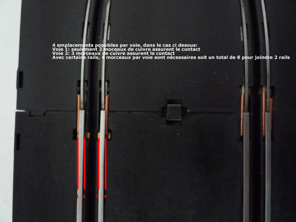

Je te suggère ça, c'est imparable pour redonner un contact parfait sur des vieux rails jouefs
Fil de cuivre classique section 1.5mm²
(il faut aussi que les rails soient propres et bien polis sur la partie métallique avec un gomme spéciale ou une gomme pour nubuck qu'on trouve chez le cordonnier)

Salut Al, j'ai moi aussi remis mon circuit en service il y a quelques mois et rétablir les contacts avec des morceaux de fil de cuivre est la première chose à faire. C'est un peu fastidieux mais le résultat vaut la peine... Afin d'éviter des efforts inutiles, pour mettre en place ces morceaux de cuivre, il suffit la plupart du temps d'assembler les pistes puis de pousser verticalement le morceau de fil avec un tournevis en écartant si nécessaire délicatement le rail de la partie plastique (au début j'essayais d'introduire les morceaux de cuivre en assemblant les pistes ce qui est beaucoup plus compliqué...)... Bon amusement ! Marc

Grace à vous , le circuit est quasi en état de marche . La solution des morceaux de cuivre relève du génie , je me voyais déjà en train de souder tous les rails par en dessous ... Bizarrement des autos qui ne marchaient pas se mettent à marcher et inversement . J'étais habitué sur mes autos à l'échelle 1 mais au 1/40 , c'est une première .

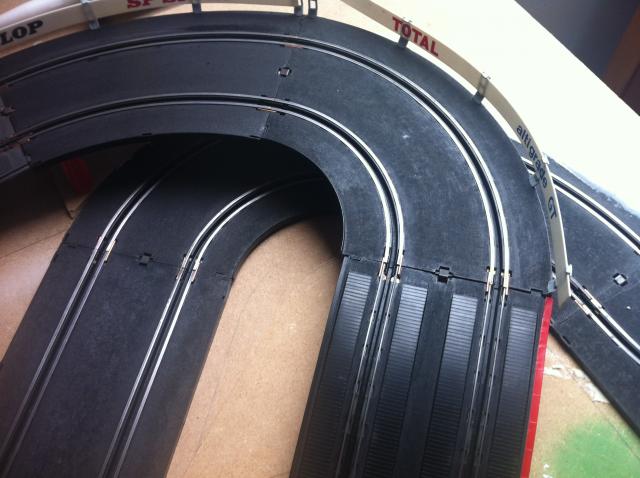

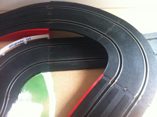

photos du jour : lissage des bordures et "cuivrage" du circuit .
A noter un nouveau problème sur ce virage :
Avec la 131 , la barriere gêne ; sur vos circuits , vous avez laissé le virage tel quel ? ou vous avez créé un support et une bordure ?
Encore merci pour votre expertise .
