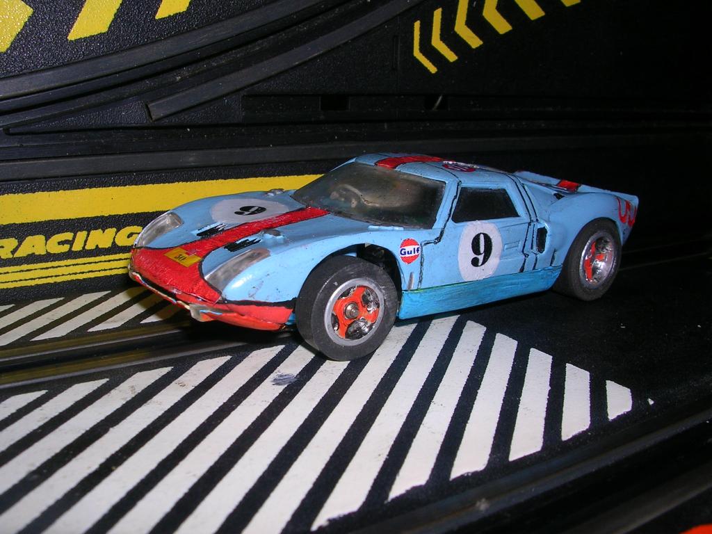

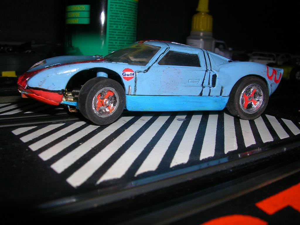

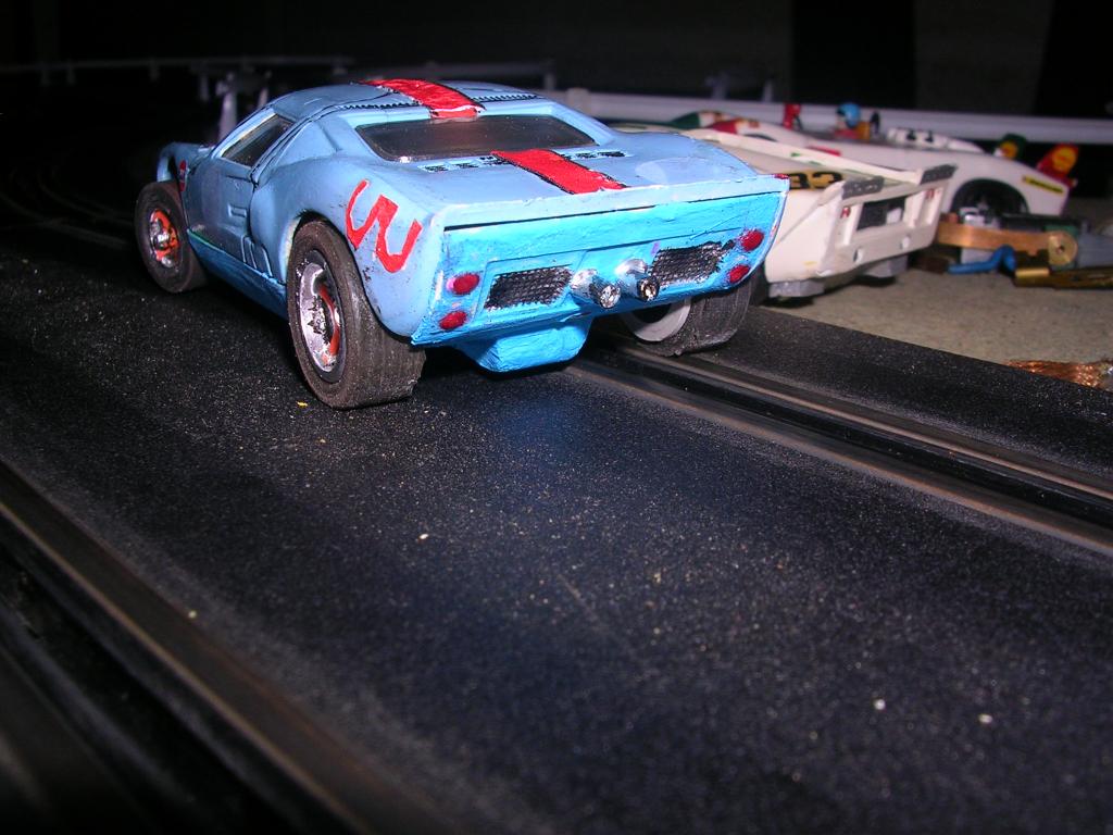

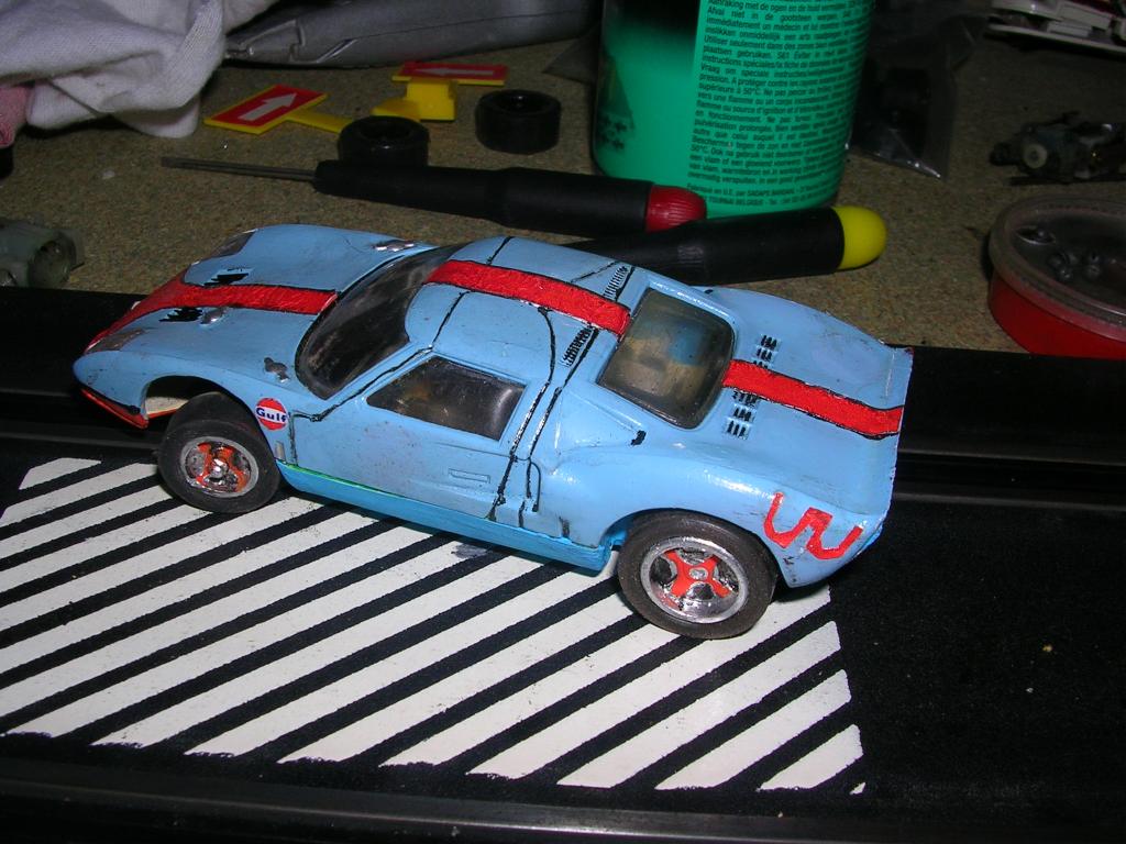

Ma GT40 sera équipée de jantes lisses type 911, ce matin j'ai posé des lests afin d'éviter qu'elle se balance trop de D à G
il faut que je repeigne le châssis façon GULF,
elle est équipée de porte-tresses à ressort et de balai "d'origine", que je ne changerai pas le contact étant bon Wink
à suivre
MessagePosté le: Mer 1 Mai - 18:42 (2013)    Sujet du message: FORD GT 40
vu l'approche du départ c'est aprem j'ai bossé, comme un sagouin !!!
j'ai pas retrouvé la même couleur que la carrosserie pour le châssis et bien que mes décalc étaient passés au microscale, ils ont commencé à rouler à froisser ... Evil or Very Mad
place au massacre Mr. Green , par contre quand les pneus sont propres un vrai plaisir Okay

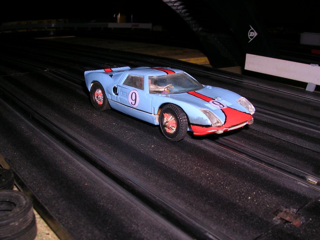

Ce jour réception des pneus et décalcos, je me suis aperçu qu'à l'avant j'avait une roue légèrement plus petite que l'autre  Shocked une roue d'alpine 1600  Question Question
du coup j'ai piqué une roue à une Stratos...., j'ai recalé le moteur en allongeant les deux tiges qui le bloquent à l'arrière, j'ai également lesté au niveau du puis devis avant
car elle avait tendance à desloter à forte vitesse en courbe rapide. Je n'y toucherai plus elle est prête elle aussi

Elle accélère fort!!!
Pour les lests, il faut les mettre de part et d'autre du moteur juste devant les roues AR, en principe, c'est la le plus efficace, essaie 2x1,5g ou 2x2.5g, il semble que le moteur puisse encaisser!
