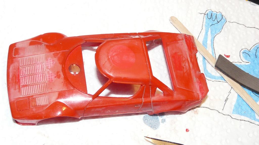

Je m'y prends tres tard, comme d'habitude, mais voici ma Stratos pour la Proxy...
Hier soir, décapage au dissolvant sans acetone, puis comme l'aileron arriere était rogné sur les coins, je l'ai arrondi et j'ai viré les retours sur les aile arrieres...
Et apres 1ere couche de peinture, je viens de passer la 2eme ce matin...
Les jantes quand à elles sont repeintes en jaune, avec le chassis noir ca devrait le faire......

MessagePosté le: Ven 3 Mai - 22:05 (2013)    Sujet du message: La PORSCHE 911 de Patache
En fait je sais pas trop ce que ca va donner, j'ai mis la 2eme couche ce matin, mais j'ai l'impression que ca fait une trop grosse couche... Les détails du capot s"estompent......
On verra demain, mais je me demande si je vais pas la redécaper.. Crying or Very sad

MessagePosté le: Lun 6 Mai - 00:30 (2013)    Sujet du message: La PORSCHE 911 de Patache
Crying or Very sad Salut!
C'est la CATA, la peinture étant ratée, je l'ai plongée dans un bain de dissolvant (sans acetone, rassurez vous) et résultat, le plastique est devenu un peu mou, bref je pense que c'est foutu pour cette stratos....
Meme les jantes, je les ai repeintes a la bombe en jaune, résultat elles sont un poil déformées....
Donc c'est mort pour cette stratos, je vais devoir prendre autre chose...
Ce sera donc soit ma 904 jaune et noire (mais comme je viens de courir avec une 904 ca va pas le faire) ou alors ma 911 noire....
L'avantage c'est qu'elles sont déja peintes, donc restera plus que la mise au point et les décalcos a poser....
Donc je pense pencher vers la 911 noire, je vous tiens au courant....
A+ Embarassed

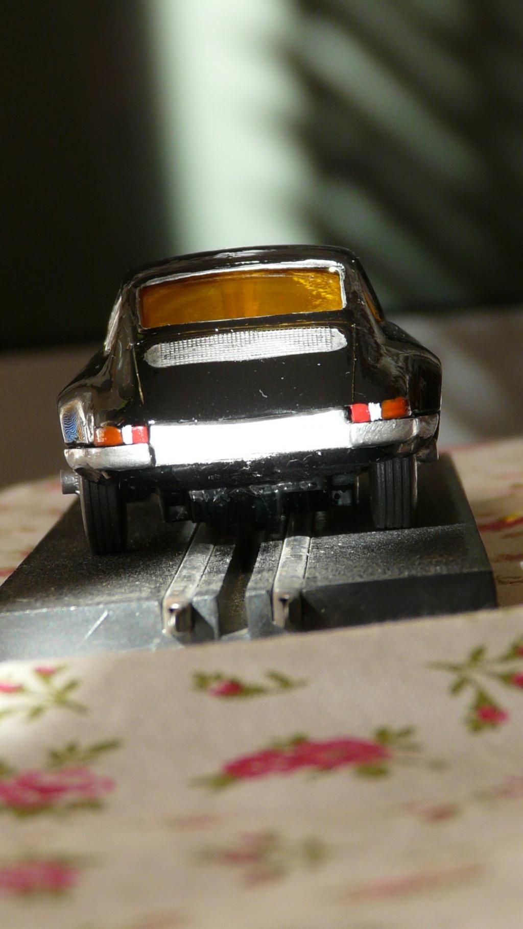

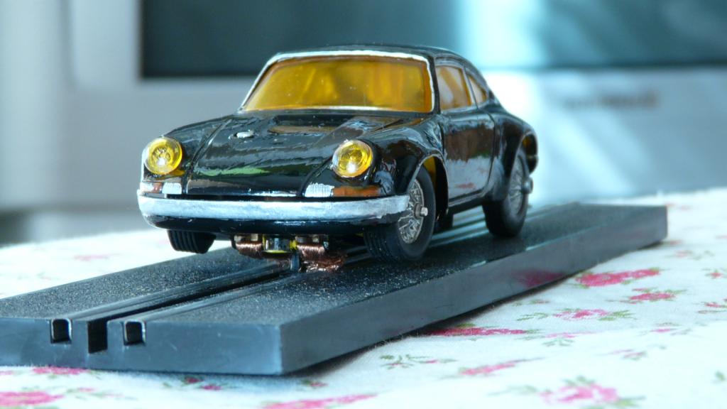

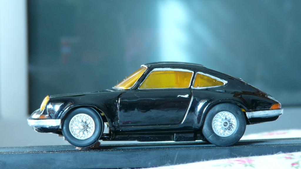

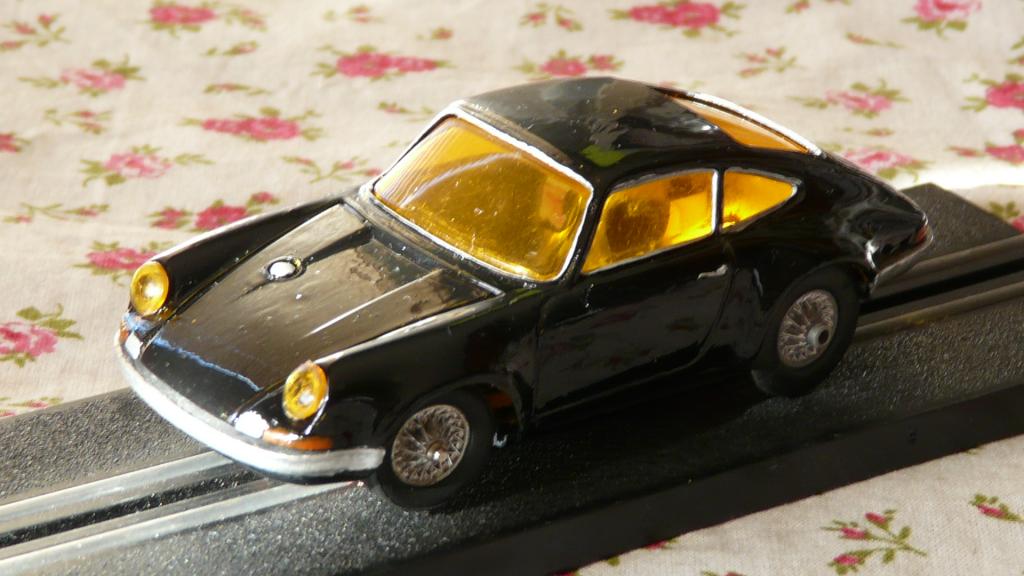

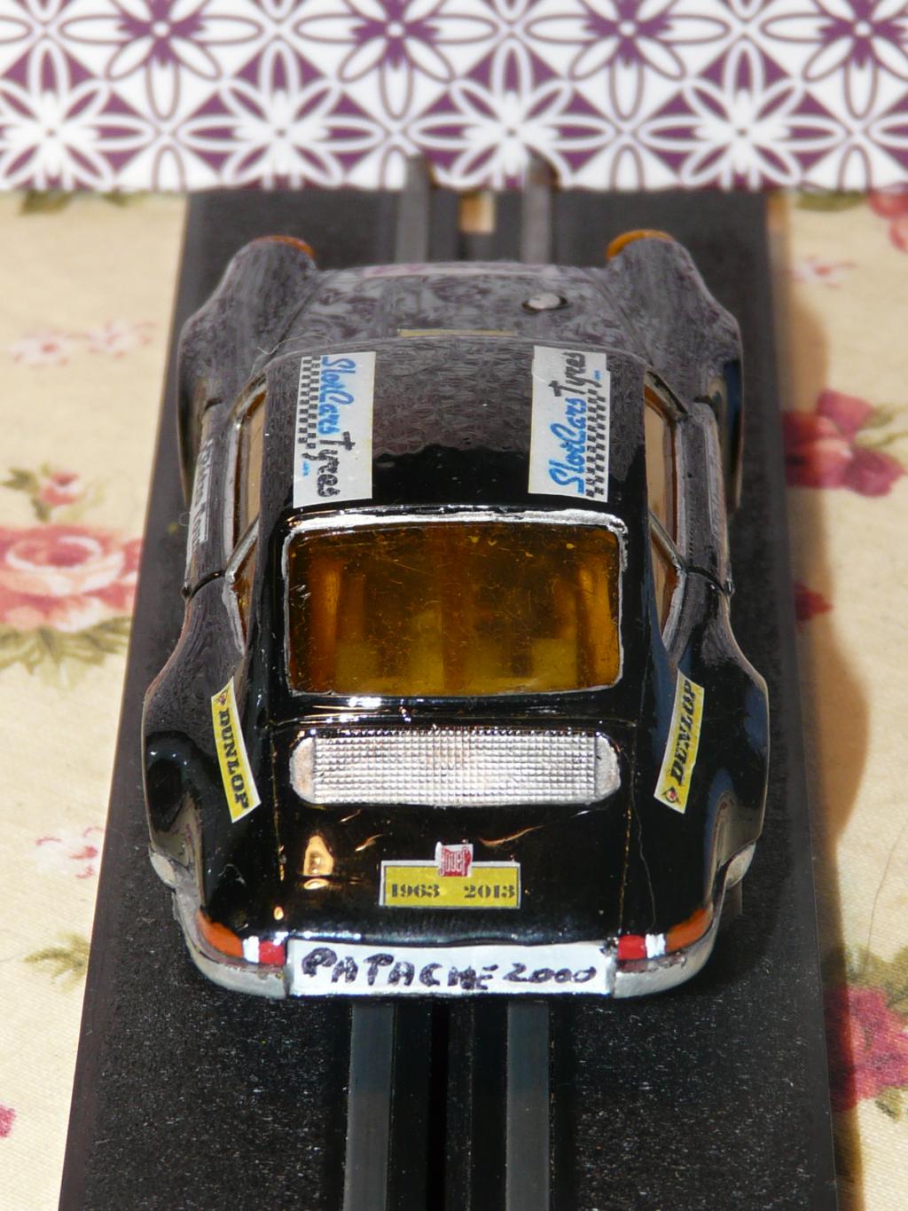

Bon ben voila, c'est décidé ce sera ma 911 noire qui remplacera la malheureuse Stratos...

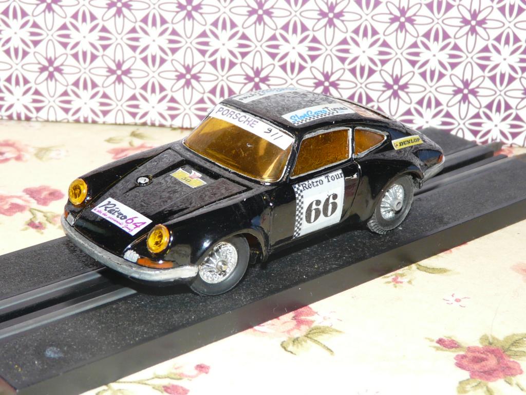

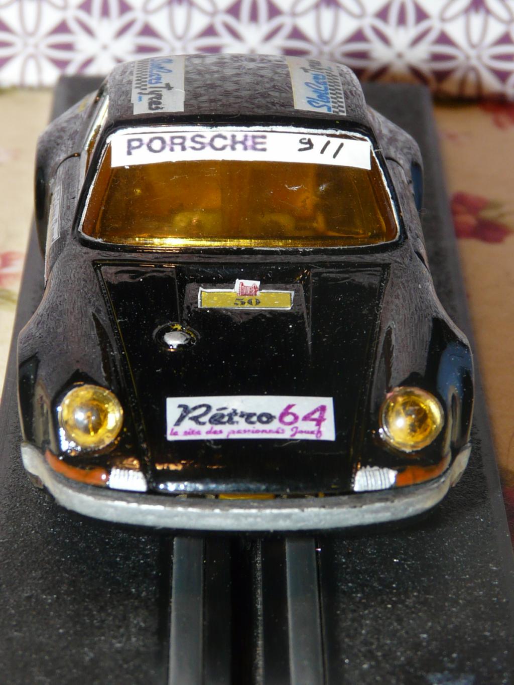

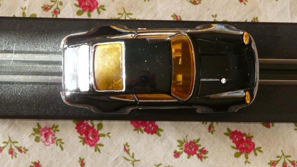

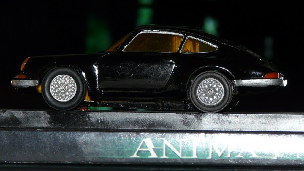

Voici des photos
Il ne me restera plus qu'a faire la mise au point et poser les décalcos...
Petite question? Vous utilisez quoi comme apprêt pour vos jouefs? Histoire que j'évite les futures bétises...... Mr. Green
A+ Laughing
MessagePosté le: Lun 6 Mai - 10:34 (2013)    Sujet du message: La PORSCHE 911 de Patache
une 911 pour une Proxy spéciale La Mans , cela s'imposait
je t'envoie les décalques et les pneus ce matin
Pour l'apprêt , moi je te conseille pas de marque, mais de prendre un clair ,   , sur un apprêt de couleur clair , il te faudra moins de peinture
Pour la déco de la Porsche , avant la pose des décalques , l'idéal c'est de mettre un voile de verni , et un peu moins de 24 heures après , quand le vernis n'est pas encore complètement sec , tu pose les décalques
ensuite il faut repasser 4 ou cinq couches de vernis pour que les décalques ne bougent pas
sur les voitures de la précédente Proxy , qui avaient été vernis , pas un seul décalques n'a bougé ( Mini39 , Porsche Turbo, Porsche 24, R5 Turbo )
Avant de découper les décalques il vaut mieux passer du Microscale sur les Logos choisis , si tu n'en à pas , du vernis à ongle peut remplacer , mais il faut faire un essai avant
Ensuite , il ne faut surtout pas que les décalques se détachent dans l'eau , il faut les tremper environ 10 - 15 seconde ( jamais deux en même temps ) puis faire glisser le décalque du support sur la voiture , sans que l'arrière du décalques n'ait été mouillé , de cette façon cela colle très fort , il est très difficile d'ajuster le décalques par la suite ,
Pour les fond blanc des numéros ,  , il est conseillé de mettre 2 décalques l'un sur l'autre pour ne pas voir la couleur de la voiture par transparence

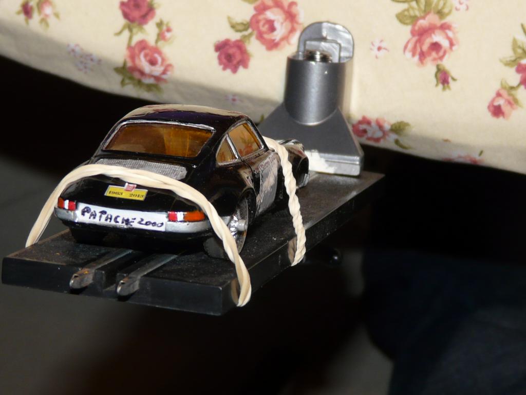

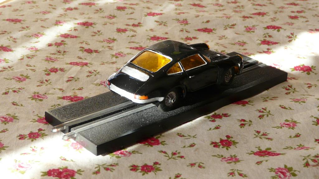

MessagePosté le: Mar 7 Mai - 01:30 (2013)    Sujet du message: La PORSCHE 911 de Patache
Merci Bruno pour les conseils , et pour les décals et les pneux...
Concernant les pneux, j'ai monté des "taille basse" avec une gorge interieure, histoire d'abaisser un peu l'arriere... Je verrais bien ce que je vais recevoir, mais si ce n'est pas les memes je laisserais ceux la...
Si vous avez bien détaillés les photos, vous aurez remarqué que les roues avant ne touchent pas la piste, donc pas terrible pour la tenue de route...
Alors pour la petite histoire, ces photos datent du jour ou je l'ai juste finie niveau déco, donc la mise au point n'était pas finie, depuis elle as peu roulé, mais c'est vrai que ca as dû jouer sur la tenue de route
J'ai donc remis des tresses neuves en les courbant comme il faut, remplacement des pneux arrieres par des "taille basse", échange du moteur par un que j'ai trouvé sympa hier lors de mes essais
Pas de test sur circuit, mais sur un bout de rail Artin ca n'as pas l'air mauvais... Je testerais ca cette semaine lors de mes travaux sur Patacheland...
Allez, petite photo après la mise au point
MessagePosté le: Mar 7 Mai - 22:04 (2013)    Sujet du message: La PORSCHE 911 de Patache
C'est normal que les roues avant ne touchent pas la piste , elles doivent juste toucher quand la voiture penche dans un virage pour stabiliser la voiture
c'est une particularité des Jouef  que  les roues avant qui touchent sur certaine voiture
Mais le B A BA du slot , c'est que les voitures doivent être en ligne droite en appuis sur les tresses , et sur les roues arrières uniquement
mais il faut aussi que les roues avant ne soient pas trop hautes pour que la voiture puisse prendre appuis dessus dans les virages
cela ne sert à rien dans les lignes droites que la voiture fasse tourner ses roues en roulant , c'est une consommation d'énergie pour rien ,
A l'arrière , ta voiture me semble bien trop basse , à mon avis elle va toucher sur les ponts , ou sur certain type de rails
Chez moi sur mon petit circuit avec une partie en rails Troby ( les conducteurs électriques sont un peu au dessus de la surface des rails ) c'est sur qu'elle va frotter , peut être pas partout , mais à certain endroit sous la couronne , cela va toucher
Il vaut mieux monter les pneus GT larges comme ceux que je t'ai envoyé , il sont un peu plus petits que les GT normaux et un peu plus larges ,

MessagePosté le: Mer 8 Mai - 13:51 (2013)    Sujet du message: La PORSCHE 911 de Patache
Toujours en ce qui concerne la hauteur des roues avant , en fait cela dépend de ce que l'on veut faire exactement comme discipline
Si c'est du circuit routier , ou du slot Racing
Dans le cas du circuit routier , on cherche à faire évoluer la voiture la plus réaliste possible dans un décor le plus réaliste possible , dans ce cas , des roues avant directrices seront les bienvenues , et il pourra être intéressant de voir les roues avant qui frôlent le rail en ligne droite , et se mettrons à tourner dans les partie les plus lente en virage ,
Dans le cas du slot racing , on recherche la performance pure , en aucun cas les roues avant ne devrons toucher la piste en ligne droite
Sur les voitures les plus performantes que l'on appelle thingies , que l'on voit à peine passer , les roues avant sont symboliques , minuscules , par exemple 10 mm de diamètre et 1 mm de large sur des voitures à l'échelle 1/24 , parfois elles sont seulement dessinées sur la carrosserie transparente en Lexan , car les voitures sont étudiées pour être stable juste en appuis sur le guide et les tresses
Dans  le cas de la Proxy c'est un peu les deux , on recherche la performance puisque ce sont des courses , mais on veut aussi du réalisme
Sur ma Porsche 904 , je vais certainement faire comme Grenouille l'avait fait lors de la dernière Proxy , je vais remplacer les pneus quadrillés d'origine par des pneus plus fins pour que les roues ne touchent pas

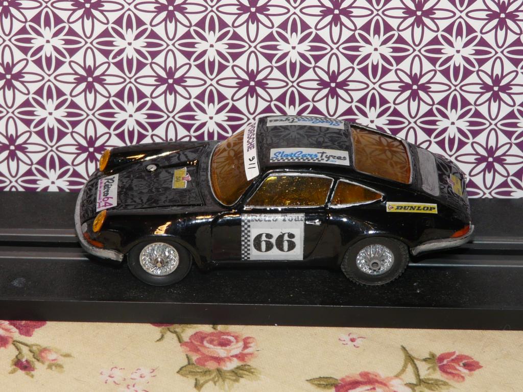

MessagePosté le: Lun 20 Mai - 00:15 (2013)    Sujet du message: La PORSCHE 911 de Patache
Very Happy Salut a tous!
Ca y est, j'ai pris enfin le temps de décorer ma 911...
Soirée décalcos...

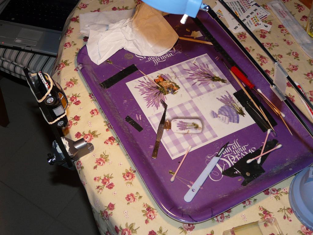

Mon plan de travail:
C'est mieux quand ca bouge pas pour coller les décalcos
Voila c'est fini, me restera plus qu'as vernir...
A bientot sur vos pistes!!!!!! Mr. Green
